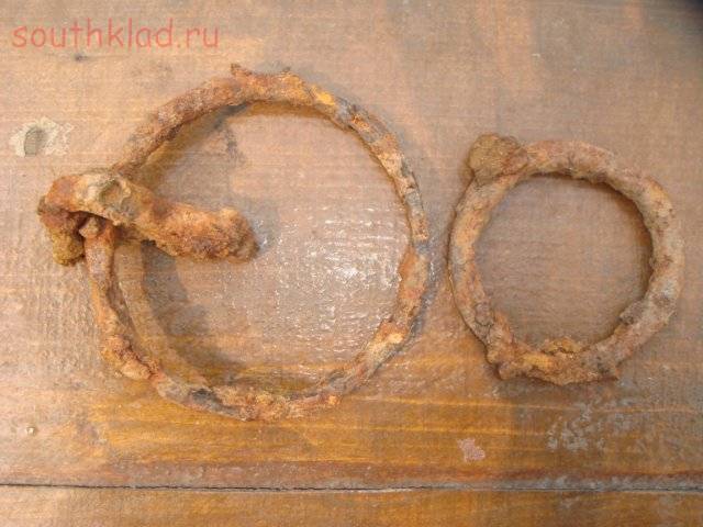

Метод этот описан в книге "Химия в реставрации", как электрохимический способ восстановления железа из его окиси. Заключается он в том, что углерод соединяясь с кислородом, входящим в состав окиси железа, образует углекислый газ и вытесняет химически чистое железо в свободном виде. Процесс происходит при нагревании предмета в углеродной среде без доступа кислорода. Кроме того, углерод, насыщает кристаллическую решетку поверхности стали, придавая ей дополнительную прочность.
Надо сказать, что кристаллическая рыхлая ржавчина, конечно, "осыпется", так как представляет собой смесь разных соединений железа вперемешку с землёй. Однако, те соединения железа, которые находятся очень близко к поверхности предмета, восстановясь до железа останутся на своём месте. Будут спасены драгоценные микроны. В случае с предметами ВОВ будет меньше звёзд и восстановится прочность. В случае с предметами из более глубокой старины восстановится только изначальная форма.
Это в теории.
А как нам применять этот метод в домашних (дачных) условиях?
Я провёл ряд экспериментов и выкладываю фотоотчёт.
Сначала находим бесформенные предметы, очень хрупкие на излом и покрытые ржавчиной:
Не чистим.
Не стучим.
Кладём на часик - два в едкий натр(крот). Он удалит часть органики и земли. Затем промываем и сушим. Это очень важно! Предметы должны быть обезвожены!
Берём древесный уголь для шашлыка и толчём его в ступе. У меня ступы нет, поэтому я толку швеллером в лотке. Пойдёт самодельный уголь из костра, но его надо обязательно просеять от золы. Это важно, потому что зола есть не углерод, а смесь солей разных металлов.
Далее, берём жестяную банку с крышкой из под конфет, заполняем её на половину углём и кладём артефакты:
Затем, насыпаем уголь сверху с небольшой горкой и уплотняем его
Далее.
Закрываем банку, обвязываем проволокой.
помещаем в костёр так, что бы снизу и с боков были горячие угли, а сверху и с боков свежие дрова.
В процессе прогрева банка разогреется до красна.
После окончания процесса, когда прогорит костёр, банка будет остывать ещё 1,5 - 2 часа. В это время открывать её нельзя. Впрочем, ради эксперимента, я один раз открыл горячую банку. Артефакты были ярко красного цвета, уголь чёрного, и не горел, но после открытия банки уголь начал тлеть, а железки остывать и портиться на глазах. Поверхность железок приобрела кирпичный оттенок и расслоилась.
Так что, надо терпеливо подождать.
Достаём холодные предметы.
Далее всё зависит от старости предметов. Молодые, после ВОВ вылезают почти, как новые чёрного цвета. Чистим щёткой, моем в бензине и тд.
Старинные вещи кладём в щелочь(крот) на часок. После этого "наросты" теряют прочность и приобретают консистенцию пластилина. Счищаем это г-но, а затем промываем в большом количестве воды и сразу на принудительную сушку.
Вот результаты по старине:
По ВОВ пока нет подходящих фото.
По мере возможности выложу другие примеры.
Продолжение смотрите ниже...

На ревьюхе до сих пор спор продолжается между сторонниками и противниками этого метода.

При нагревании осыпается всё, до металла,и ни хрена не восстановится..
это то ,что простым глазом не увидишь....
в общем баба яга против...

сергей пишет
Это точно.
Разрушение предмета в природе в грунте происходит посредством внедрения солей в структуру металла и их химического взаимодействия.
Едким натром выгоняешь соли за несколько недель и консервируешь .ВСЁ!
ВНИМАНИЕ!Едкий натр - сильная щёлочь.Разъедает кожу.До консервации работать в резиновых перчатках даже с сухим после выгонки предметом.Лучше брать предмет клещами.
